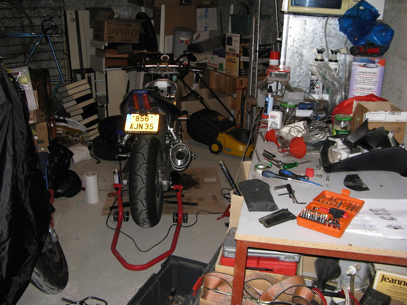

J'ai pris quelques photos :
Démontage du moteur du SV IMG_1123
Démontage du moteur du SV IMG_1125
Démontage du moteur du SV IMG_1134
Merci le manuel d'atelier !

C'est bon, j'ai acheté de vrais outils. Je me suis décidé après qu'une clé plate m'ait éclaté dans les main ^^

Le merdier la d'dans ! affraid T'es sûr que tu vas retrouver tous les morceaux pour le remontage ? geek

c'est ca offwood
si tu veux un coup de main pas de soucis, je connais tres bien les SV Wink
sinon un conseil, mets un peu d'ordre dans ton garage tu travailleras beaucoup plus facilement lol Wink Wink

On a commencé à faire du vide déjà et ça va continuer heureusement lol!
